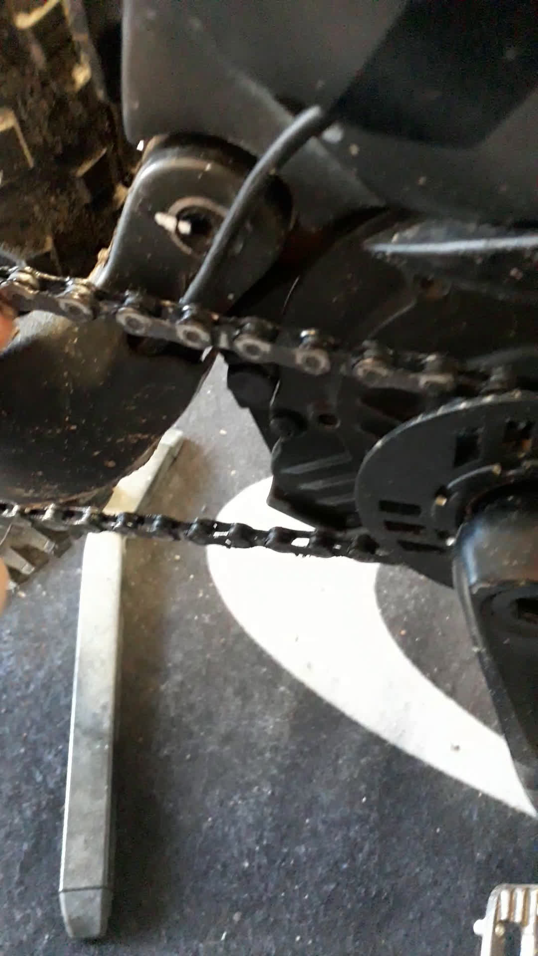

Sono appena tornato dal mio primo giro (vero) con la nuova Moterra 1.
Bici fantastica e assistenza alla pedalata ottima, ma purtroppo oltre al solito rumore da frullatore che molti lamentano, ho notato anche un rumoraccio ( solo sullo sconnesso ) che sa veramente di qualcosa di rotto. Sembra che dentro al motore ci sia qualcosa di allentato.
Faccio notare che si manifesta solo con pedali fermi... se provo a pedalare mentre sento il rumore, questo sparisce.
Per caso qualcuno ha notato la stessa cosa?

Tipo una ruota libera che gracchia? :cool:
Se ne era già parlato a suo tempo: il nuovo Bosch ha all’interno una ruota libera tipo il Racket Dt Swiss al posto del roller clutch dei precedenti (un cuscinetto unidirezionale) e degli altri motori.
A pedali fermi, sullo sconnesso, quando la sospensione lavora, tira la catena, la corona gira indietro e sentì la ruota libera lavorare.
Tutto normale!

Sembra sia una caratteristica già evidenziata nei test, procurata mi sembra dal sistema ruota libera. Tutto regolare.
Effettivamente ho dato un'occhiata ai test... il rumore é proprio inerente alla ruota libera.
Chiaro che se la discesa non impegnativa ( deve essere veloce e molto scassata ) il problema non si avverte.
Però é un vero peccato... sarebbe davvero perfetto se fosse un po più silenzioso in generale. IMG-20191027-WA0000.jpg Screenshot_20191027-051205_Chrome.jpg

Ciao. Ho provato più volte... ma non mi sembra di sentirlo.
Allora prova a prendere la catena con la mano e a dare degli strappetti indietro verso la ruota posteriore. In questo modo dovresti riuscire a replicare l'effetto pedal kickback della sospensione e a far intervenire la ruota libera.
Ok grazie... oggi ho in programma un giretto e faccio la verifica che hai detto.
Ma nel caso riesca a provocare il rumore, devo organizzarmi per l'assistenza o devo considerarlo normale?
