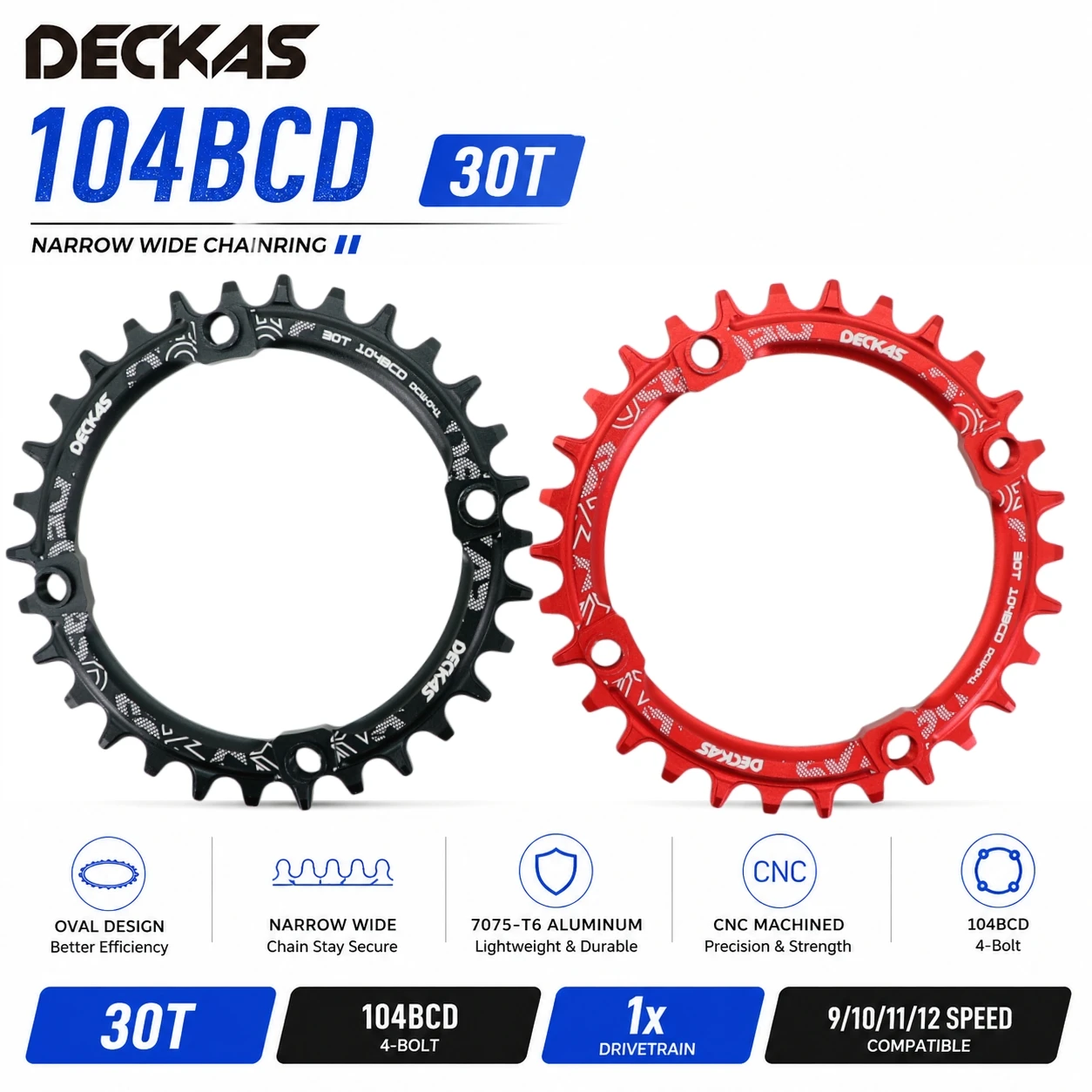

Comunque sono arrivato a valutare 2 modelli con linea catena da 55 come previsto da canyon
E qua parte il primo dubbio potrò montare una corona da 32 denti al posto di quella da 34? Da quello che vedo lo spazio c'è e la catena non dovrebbe toccare il fodero sui pignoni più piccoli
I modelli sono questi
E questo spider a cui aggiungere la corona da 34
https://www.bike-discount.de/de/shi...r-fuer-fc-e8000/8050?number=20058909-40141107
La bici monta di suo una 34T monoblocco di canyon
Quindi ho interesse a montare un sistema shimano a 4 bracci più economico nei prossimi cambi corona

La mia vecchia Spectral:On aveva già all'origine lo spider col giro bulloni 104, la corona originale non ricordo più se da 36 o 34 ma è stata subito sostituita con una da 30.

La mia ha una corona canyon monoblocco
Altrimenti avrei comprato solo la corona
Cmq se tu sei passato da 34 a 30 significa che non ho sbagliato i calcoli poco fa ho ordinato un modello a 32 denti con giro bulloni da 96
Purtroppo sotto il 34 il giro bulloni è più piccolo e non fa ad avere un solo. Spider per più corone
