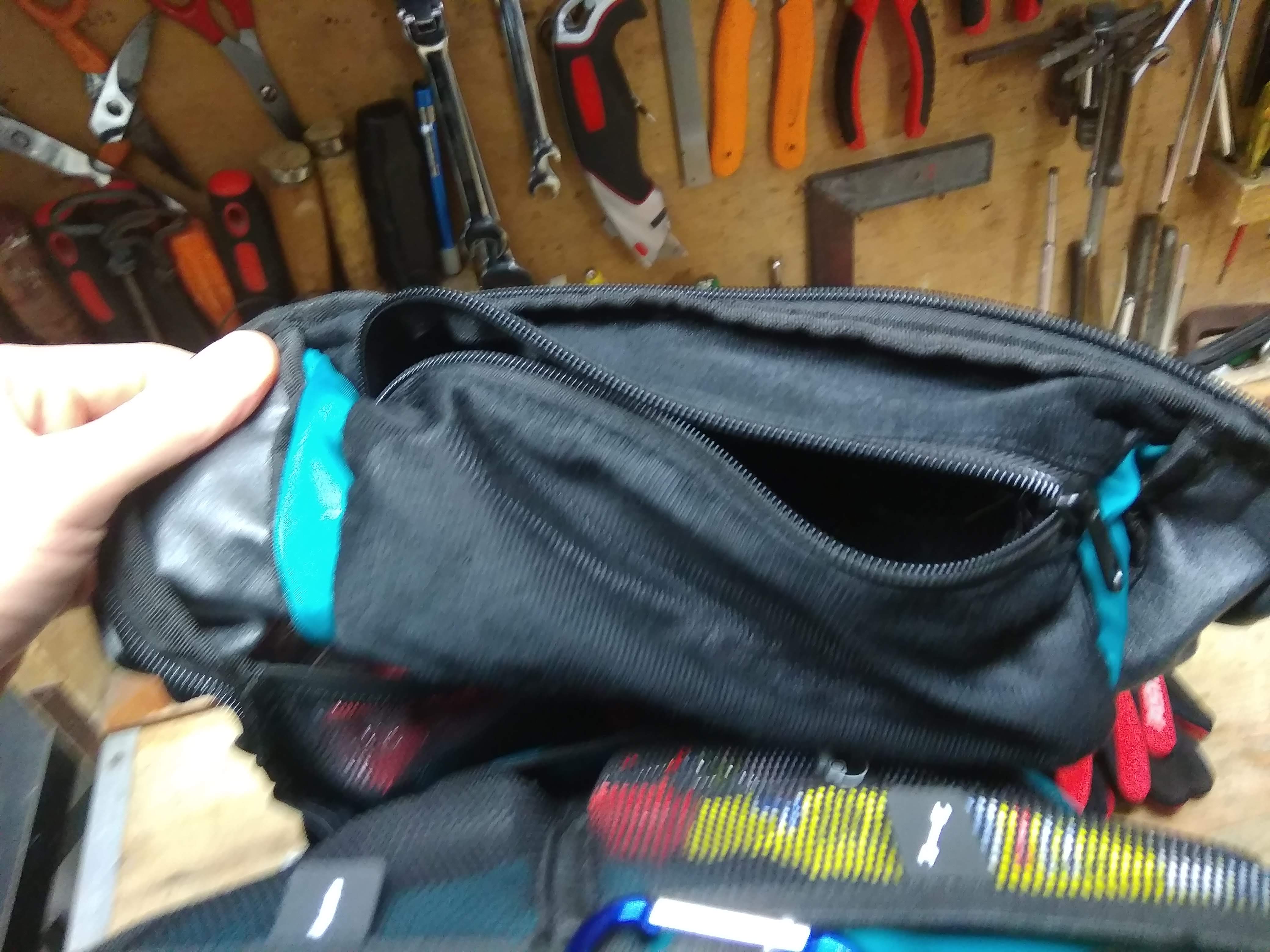

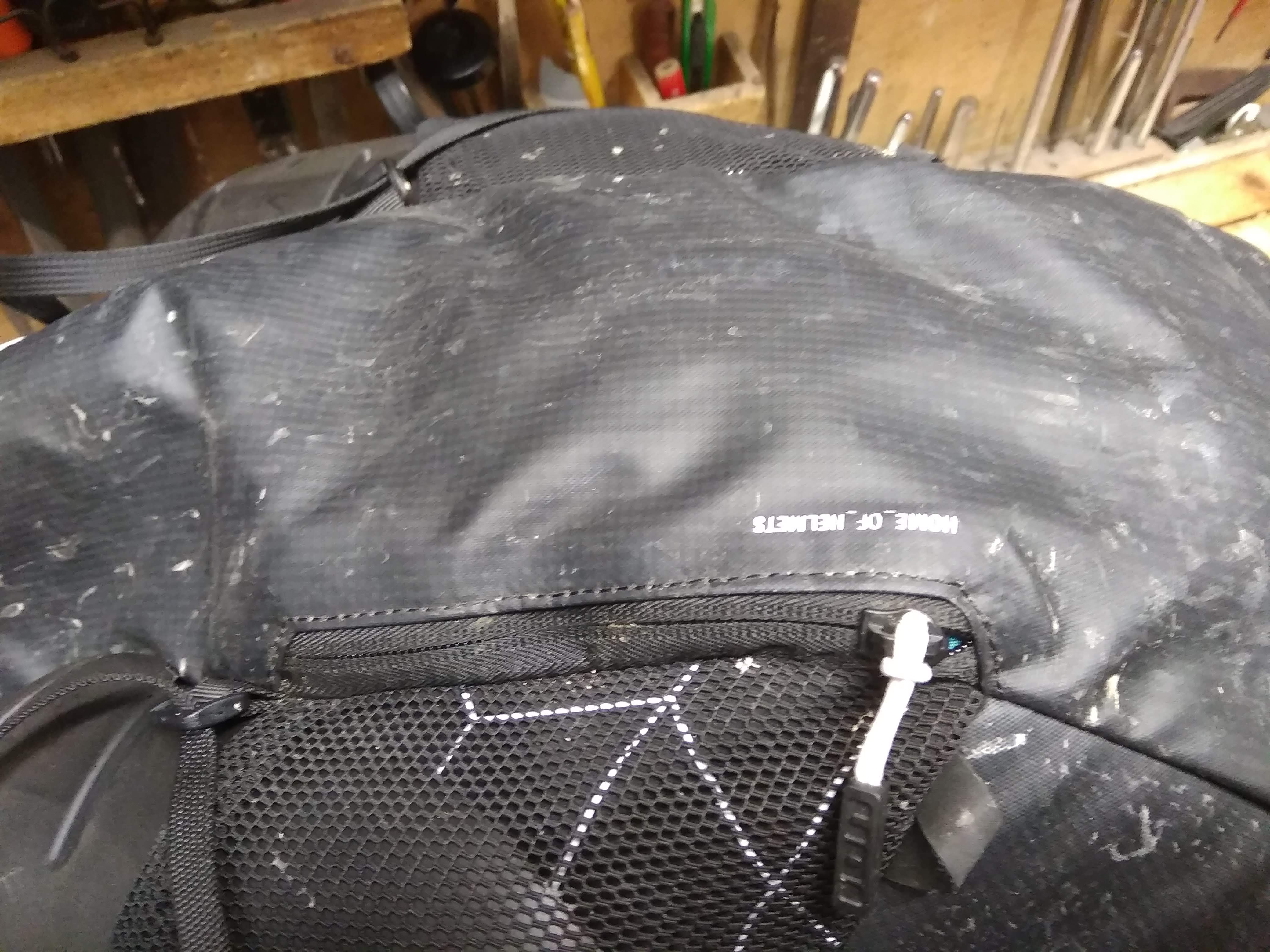

un ragazzo con la batteria nello zaino si è rotto le vertebre
Ovviamente il mio zaino ha il paraschiena, comunque devo ammettere che sto provando anche la soluzione "classica" (o quasi)...lo spazio per la ruota, anche a fondocorsa, c'è e ultimamente sto girando così....
